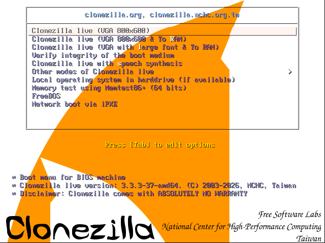

При первом запуске мы увидим след. окно:
Разберём всё по порядку:
  • Clonezilla live (VGA 800x600)
    • Запускает клонзиллу.
  • Clonezilla live (VGA 800x600 & To RAM)
    • Запускает клонзиллу в RAM.
  • Clonezilla live (VGA with large font & To RAM)
    • Запускает клонзиллу в RAM и с большим фоном для плоховидящих.
  • Verify integrity of the boot medium
    • Проверка целостности загрузочного носителя клонзиллы.
  • Clonezilla live with speech synthesis
    • Запускает клонзиллу для слепых.
  • Other modes of clonezilla live
    • Тут внутри другие способы запустить клонзиллу другое разрешение и т.д. углубляться не буду везде есть описание.
  • Local operating system in hardware (if avalible)
    • Выход из клонзиллы и запус другой ОС на пк (Если она вообще там есть).
  • Memory test using Memtest86+ (64 bits)
    • Запускает Memtest86+ (64 bits).
  • FreeDOS
    • Запускает FreeDOS.
  • Network boot via iPXE
    • Запускиет iPXE для запуска клонзиллы по сети без надобности флешки и подобного.

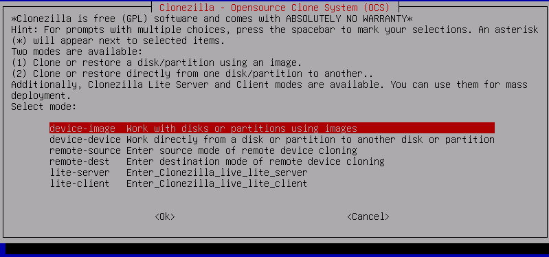

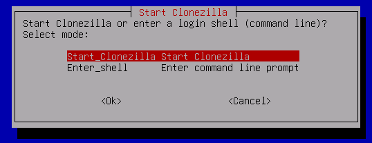

После появится окно выбора между стартом клонзиллы и консолью.
Не думаю что нам стоит разбирать консоль в инструкции по клонзилле так что нажимаем старт. Таким образом выходит окно о выборе режима клоннирования.
  • device-image (Делает из диска образ или наоборот востанавливает из образа)
  • device-device (С диска или раздела на диск или раздел)
  • remote-source (Запускает отдающий образ источник для одиночного клонирования)
  • remote-dest (Запускает принимающий образ для одиночного клонирования)
  • lite-server (Запускает отдающий образ сервер для массового клонирования) (по сети)
  • lite-client (Запускает принимающий образ клиент для массового клонирования) (по сети)
