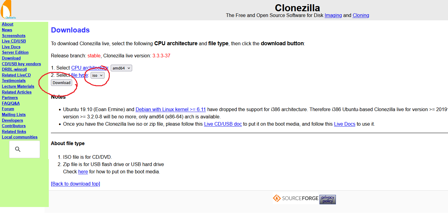

Установить клонзиллу можно с: https://clonezilla.org/downloads.php
Скачиваем самую новую стабильную версию на тот момент когда читаем данную инструкцию.
Выбираем iso и тыкаем download.
После установки диска ставим его на флешку rufus-ом или ventoy-ем.
*Читать инструкции как ставить на флешку (rufus или ventoy) отдельно.
